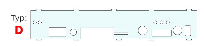

Ich würde mich bereit erklären die Vorlage für eine Rückwand zu erstellen, mit der dann die Firma arbeiten kann. Die alternativen Rückwände für die Acryl-XE Gehäuse habe auch ich ausgemessen. Da es unwirtschaftlich ist, für jede Wunschkonfiguration eine Rückwand zu erstellen wäre es Sinnvoll neben dem DVI Anschluss (an Stelle des RF-Modulators) gleich noch ein paar Löcher für weitere Schalter/Buchsen vorzusehen.
So hatten wir das beim XE Gehäuse umgesetzt:
Hier sind es über der DVI Buchse 3 Bohrungen und am linken Rand 2. Jeweils 6mm - so passen sowohl Chinchbuchsen wie auch hanelsübliche Kippschalter. Veim XL würde ich diese aber eher zwischen DiIN-AV Buchse und RD-Modulator positionieren.

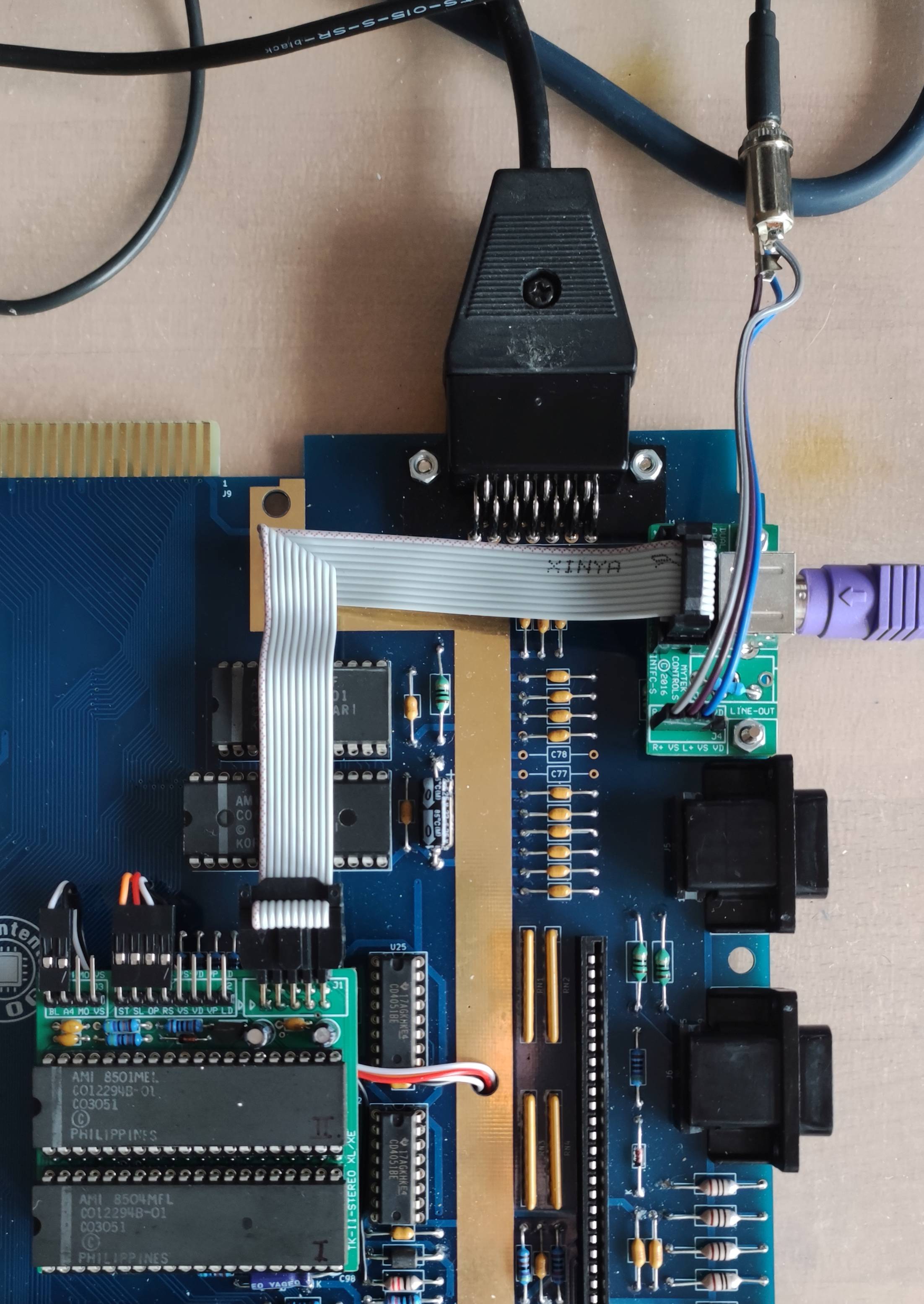

Ich habe eher noch das Problem, wie die DVI-Platine der Sophia 2 auf dem Motherboard fixiert wird. Aber dazu heute Abend mehr....
Ich brauche mal noch Euere Ideen!
Bevor ich die exakte Position des DVI Ausschnittes festlegen kann müsste ich wissen wie die Adapterplatine auf dem Motherboard befestigt werden kann. Ich denke die Position horizontal ist klar: An der Stelle des nicht vorhandenen RF Modulators. Aber die vertikale Position hängt davon ab, wie man die Platine auf dem Board befestigt. Leider hat das kleine Adapterplatinchen keine Bohrungen um es über Abstanzbolzen auf dem Motherboard zu befestigen. Hat da jemand schon einen Plan?
Meine Einzige Idee wäre über die kleinen Löcher an der Seite eine Lochrasterplatine mit Draht zu verlöten und dann in der Lochrasterplatine durch gebohrte Löcher mit der XL-Platine zu verschrauben. Zum Glück laufen unterhalb der alten RF-Modulatorposition keine Leiterbahenen:

.... jetzt hab ich selbst die Lösung gefunden. Man kann das auf diesem Video bewundern:
https://youtu.be/5iC2xVBD7d0
Ab Minute 14:54 wird der Einbau der Adapterplatine gezeigt.
Die kleinen seitliche Löcher liegen genau über den ausgelöteten Laschen des Modulators und die Platine kann dann einfach mit Stiftleisten festgelötet werden. Ich werde das dann gleich mal testen und ausmessen.
Und ich wollte dich gerade zu tf_hh schicken, der das bestimmt schon dutzende Male gemacht hat.
Olix schrieb: Die kleinen seitliche Löcher liegen genau über den ausgelöteten Laschen des Modulators und die Platine kann dann einfach mit Stiftleisten festgelötet werden.
Ja genau, so haben die das beim SAVO-Breakoutboard auch gelöst 🙂.

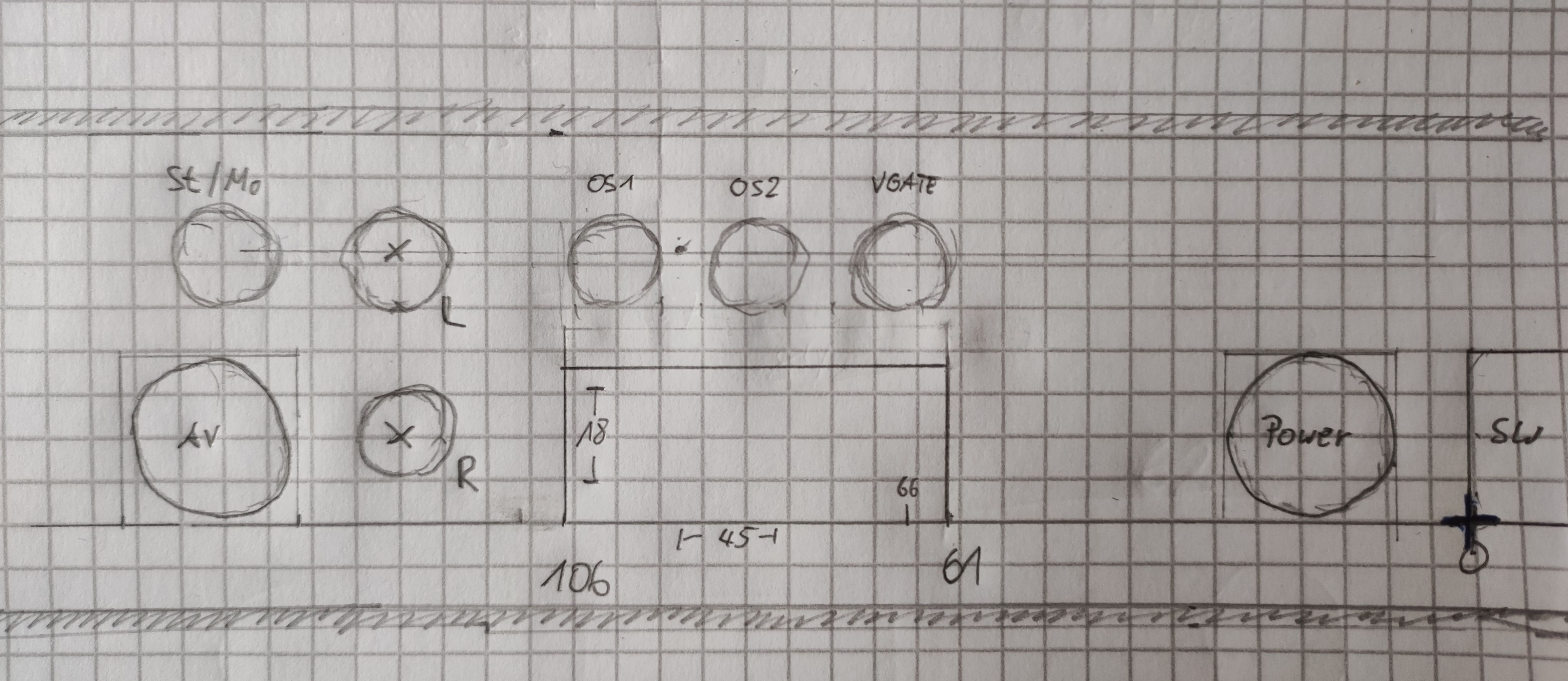

Hat jetzt doch etwas länger gedauert, aber ich habe noch meine Sophia-Lieferung abgewartet um sicher zu sein, dass die Maße für das DVI Anschlussboard stimmen. Hier jetzt mal mein Plan für die Gestaltung der XL-Rückwand. Das ist die Anordnung wie ich sie gerne für mein Gehäuse haben möchte:
Ich habe die Löcher für Schalter und Buchsen so plaziert, dass Erweiterungen am SIO (Fuji-Net) und am Erweiterungsbus nicht stören. Mir reichen 6 Löcher:
Über der AV Buchse kommt ein Schalter für Mono/Stereo Neben der AV Buchse, übereinander zwei Chinchbuchsen für Audio Links und Rechts Über der Aussparung für die DVI Buchse kommen noch 3 Schalter (2x OS Auswahl und 1x VGATE an/aus)
Vom Platz her könnte man auch noch zwei Löcher zwischen DVI und Power-Buchse plazieren, aber ich denke die 6 Löcher sollten reichen.
Da die Rückwand mit 5 mm recht dick ist und die DVI Buchse innen auch noch Abstand hat, musste ich leider den DVI Stecker Ausschnitt so groß planen, dass ein DVI Stecker-Gehäuse durchpasst. Die Rundlöcher sind mit 6,2mm so dimensioniert, dass normale Mini-Kippschalter und Chinch-Buchsen mit 6mm Gewinde reinpassen.
Wenn das so passt, würde ich meine Skizze noch ins Reine zeichnen und dann Plexi-Micha zur Prüfung zukommen lassen.

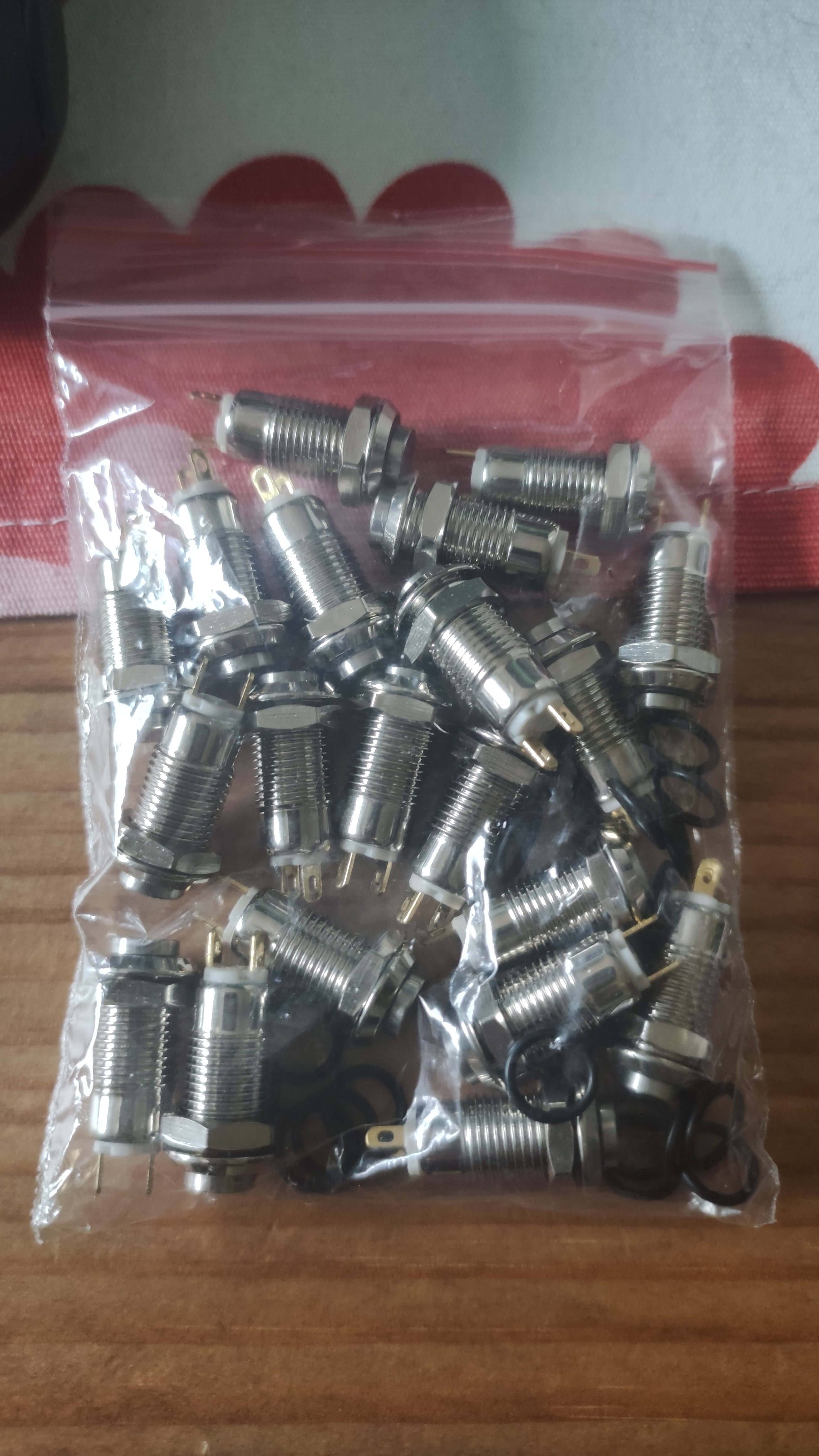

Von de 8mm Druckschaltern habe ich 20 Stück bestellt. Dauert angeblich 14 Tage bis die aus China da sind. Davon kann ich auf jeden Fall an die oben Interessierten abgeben. Der Preis bewegt sich dann so zwischen 1,60 und 2,00 Euro pro Schalter.
Also noch etwas Geduld, aber die sollte man bei unserem Hobby ja haben 😉

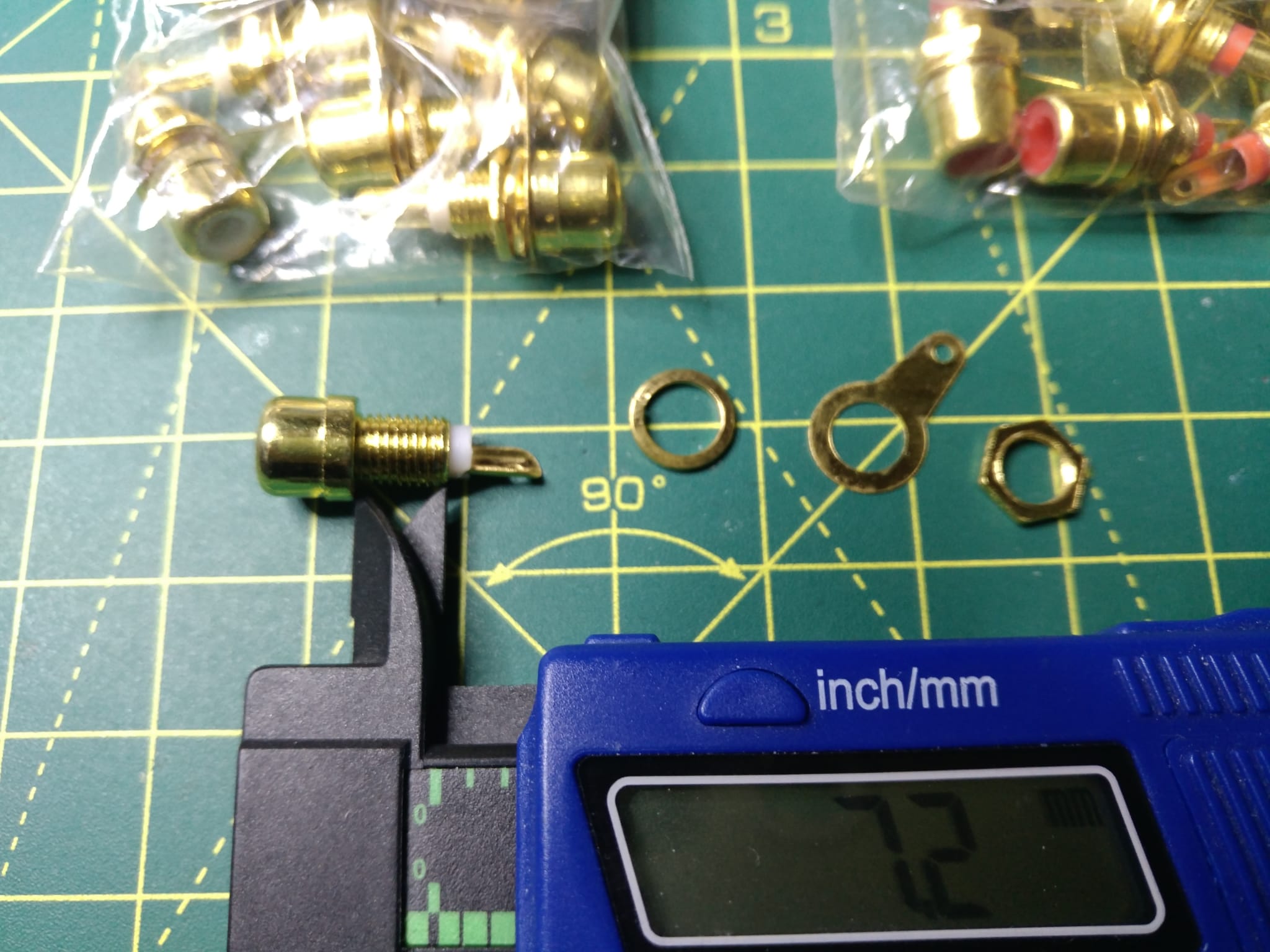

Die normalen Einbau Cinch Buchsen haben zwar 6mm Gewinde. Aber da ist das Gewinde zu kurz für die 5mm dicke Rückwand. Ich habe aber noch zwei schöne vergoldete Chinchbuchsen mit 8mm Gewinde. Ich forsche mal nach wo ich die herhabe.
Ich habe hier auch vergoldete Chinch-Buchsen. Habe eben mal nachgemessen: Die Buchsen haben ein 6mm Gewinde und 7mm Gewindelänge. Das könnte mit dem Lötfähnchen (und wenn man den Sprengring ggf. weglässt), gerade noch passen...
Ich teste das nachher mal und melde mich wieder.

. So mal gemessen, meine wären diese hier:

... die 8mm Druck-Schalter sind aus China angekommen. Sehen ganz gut aus.

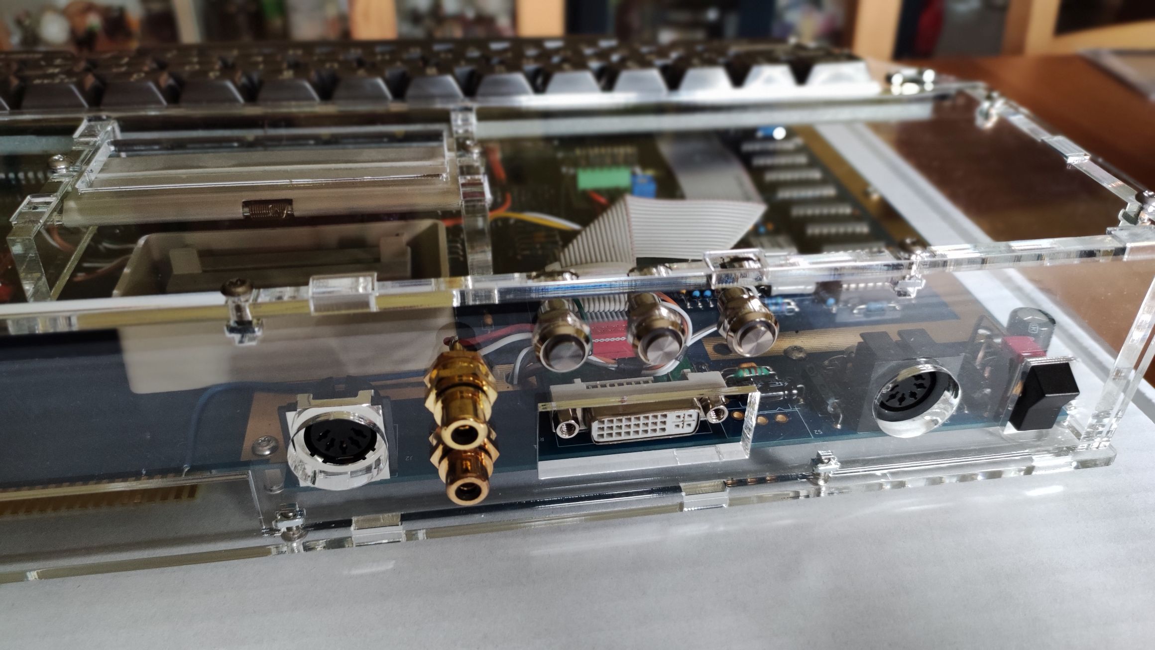

... ich konnte einfach nicht warten und habe mal provisorisch Das Board auf die Grundplatte verschraubt und die beiden modifizierten Seitenteile montiert. (Nicht wundern, dass die Teile so Trüb sind: Die Schutzfolie ist noch drauf.)
... also ich bin sehr zufriesen. Es passt alles 😀
Trotzdem werde ich eine Modifikationen vorschlagen:
Meine Cinch Buchsen mit dem 8mm Gewinde wirken doch recht wuchtig. Ich würde vorschlagen nur 6mm Löcher verwenden um die Standard Cinchbuchsen zu verwenden. Die bekommt man ja auch einfacher. Ich teste aber noch ob da die Gewindelänge reicht. Wenn wir das 8er Loch lassen, kann es sein, dass die kleineren Cinchbuchsen durchrutschen.
Aber ich habe zumindest keinen Ausschuss. Von den Positionen passt alles genau wie geplant.

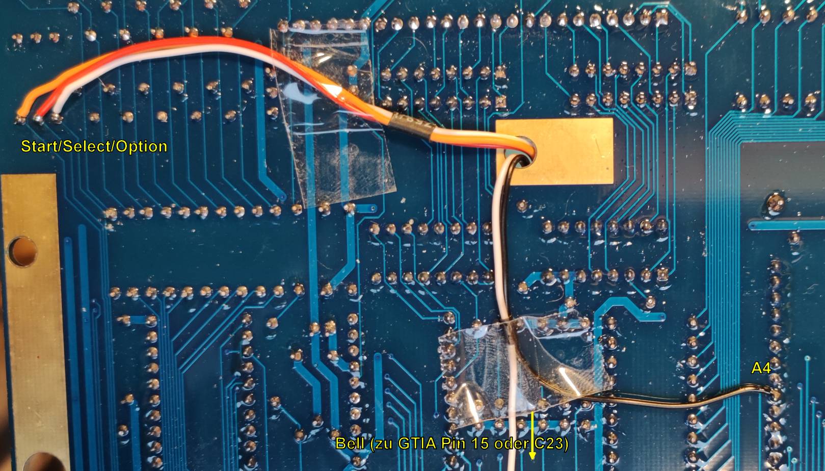

1. Hast die die Stromversorgung für die LEDs intern am Atari abgegriffen? -> Ja, da der Controller perfekterweise per USB mit 5Volt versorgt wird 🙂
2. Falls ja, wo? -> beim Remake-XE Board war das hier :
3. Hast Du noch die Quelle, wo es die Streifen zu kaufen gibt? -> Ja klar, bitte sehr 😉 :
Ja das denke ich auch! Nehmen wir lieber die 6mm Chinch. Wir hatten ja schon geguckt, die Goobay die ich habe, hatten eine Gewindelänge gemessen von etwa 7,2mm.
Das könnten bei der Plexi-Wandstärke von 5mm gerade passen.
OK, um Zeit zu sparen und da wir alle ja schon zappelig auf die Teile warten, starte ich schon mal eine Abfrage. Falls gewünscht würde ich dann die Teile auf einmal anfertigen lassen und versende sie dann weiter an Euch. Kommen ja eh noch die Druck-Schalter hinzu. Vielleich kann ich dann ja für die Sammelbestellung noch einen besseren Preis bekommen.
Wenn für alle in Ordnung werden die Buchsenlöcher für 6mm Gewinde abgeändert. Die Tastenlöcher bleiben bei 8mm für die Drucktaster. Wer also mitmachen möchte schreibt mir bitte folgende Daten:
Anzahl modifizierte Rückwand Anzahl modifizierte Seitenwand (falls überhaupt gewünscht, natürlich geht auch nur die Rückwand) Anzahl der Druckschalter (Ich habe insgesamt 15 Stück zum Abgeben - Stück zu 1,90 Euro)
Falls jemand ein komplettes Gehäuse PLUS modifizierte Seitenteile benötigt, dann kann ich das auch mit bestellen, oder auch getrennt oder eben alles selber bestellen. Ganz wie es beliebt. Ich denke mir aber, je mehr Seitenteile ich in der Sammelbestellung nehme, um so größer ist die Chance auf einen guten Rabatt.

Wenn die 6 mm Chinchbuchsen zu kurz sind, könnte man eventuell die Wandstärke rund um die Löcher leicht reduzieren. Wenn's optisch, preislich und von der Belastbarkeit passt.

Ach ja, fast vergessen: Die goldenen Cinch-Buchsen mit 6mm Gewinde passen gerade so noch. Aber nur ohne Sprengring und die Mutter schafft höchstens 1 bis 1 1/2 Gewindegänge. Im schlimmsten Fall, wenn die Mutter zu wenig greift, muss mit einem tropfen Sekundenkleber oder Schraubensicherung nachgeholfen werden.

Olix schrieb: Ach ja, fast vergessen: Die goldenen Cinch-Buchsen mit 6mm Gewinde passen gerade so noch. Aber nur ohne Sprengring und die Mutter schafft höchstens 1 bis 1 1/2 Gewindegänge. Im schlimmsten Fall, wenn die Mutter zu wenig greift, muss mit einem tropfen Sekundenkleber oder Schraubensicherung nachgeholfen werden.
Doch so knapp? Naja, die Plexi-Rückwand vom XL ist auch dicker als die vom Plexi-XE. Ich schaue mal, ob ich noch einen anderen Hersteller mit 6mm finde.
Supi! Freu mich. Und wegen den Cinch Buchsen: Probiere sie doch erst mal. Prinzipiell passen sie ja, auch wenn sehr knapp. Kann sein, dass es etwas fummelig wird, bis die Mutter sitzt, aber dann sollte es klappen. Auch mit Masse-Fähnchen. Und den Spengring mach ich eh nie drauf.

Hier mal eine Großaufnahme der Cinch-Buchse (Rückseite) im der neuen angepassten (6mm - Loch) Rückwand. Wie man sieht passt es gerade so. aber man braucht schon etwas Geduld und eine Flachzange um Die Mutter drauf zu bekommen. Wenn man es aber geschafft hat und ein wenig festzieht, dann hält es.
Die Rückwand ist genau 5mm dick. Abzüglich der Mutter und der Anschlussfahne wäre eine Gewindelänge von ab 8mm ideal. Die 7,2mm sind dann wirklich absolute Untergrenze.

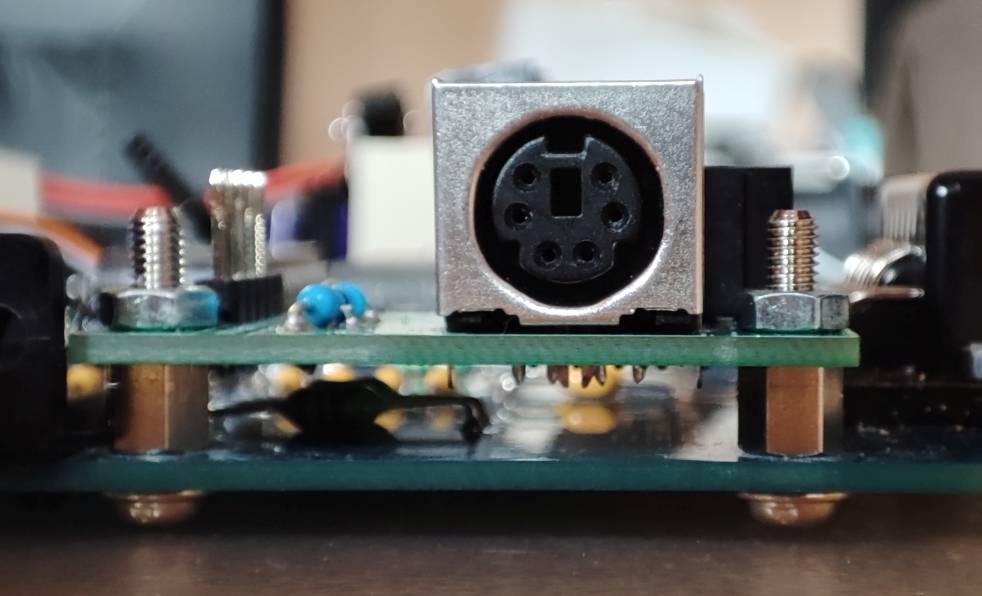

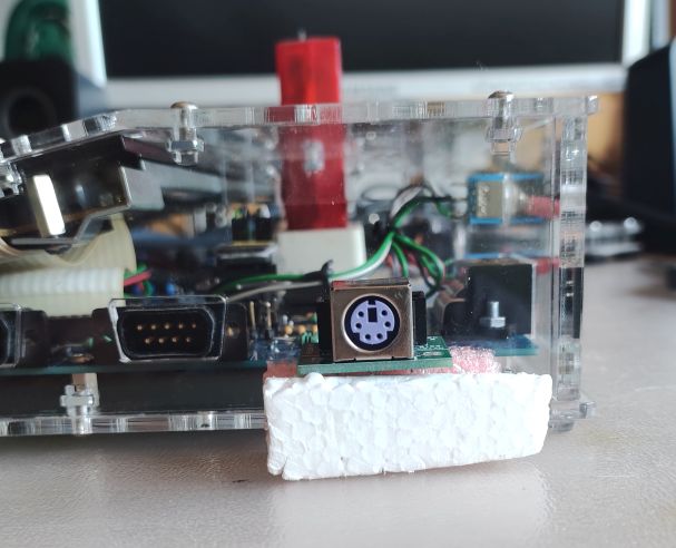

Noch ein kleiner Hinweis für das Rundloch in der Seitenwand:
Geplant ist es von mir für die Nutzung einer PS/2 Tastatur in Verbindung mit TK-II oder TK-II-Stereo Adapter-Platine. In der Höhe habe ich es so positioniert, dass mit 5mm Bolzen die Adapterplatine auf dem Board verschraubt wird. Die dazu nötigen Löcher lassen sich an der Stelle gefahrlos bohren, da sie in die dicke Masse Leitung fallen, die das Board umschließt. Die horizontale Ausrichtung muss dann einfach durch hinhalten ausgemessen werden.

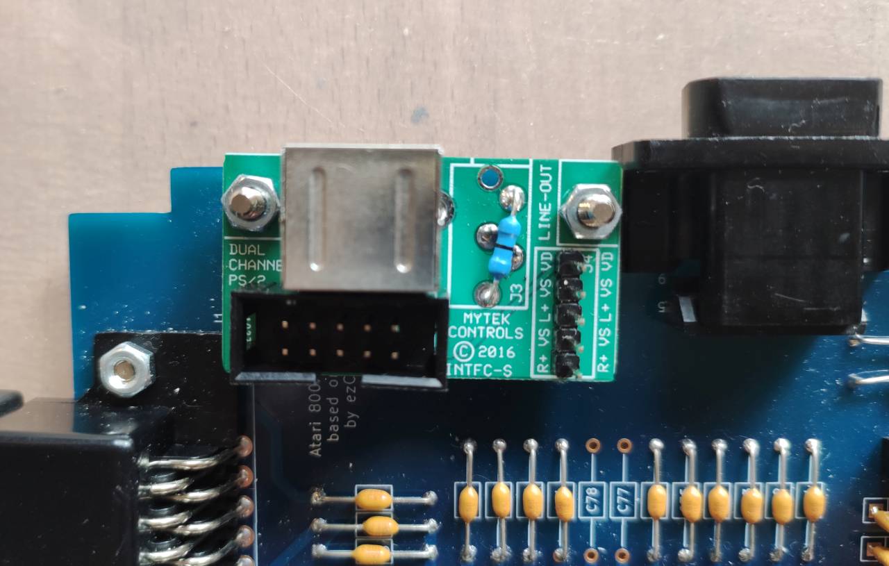

Falls die TK-II Stereo Erweiterung genutzt wird, dann ist normalerweise auf der Adapterplatine auch eine Klinkenbuchse verlötet, die wollte ich aber nicht seitlich haben, sondern als Ausgang lieber die Cinch-Buchsen auf der Rückseite in der Näher der DIN Buchse nutzen. Netterweise sind aber auf der kleinen Platine auch Abgriffspunkte für L/R/GND vorhanden. Allerdings muss man noch zwei Brücken setzen auf J3, damit die Signale auch wirklich an den Abgriffspunkten anliegen.

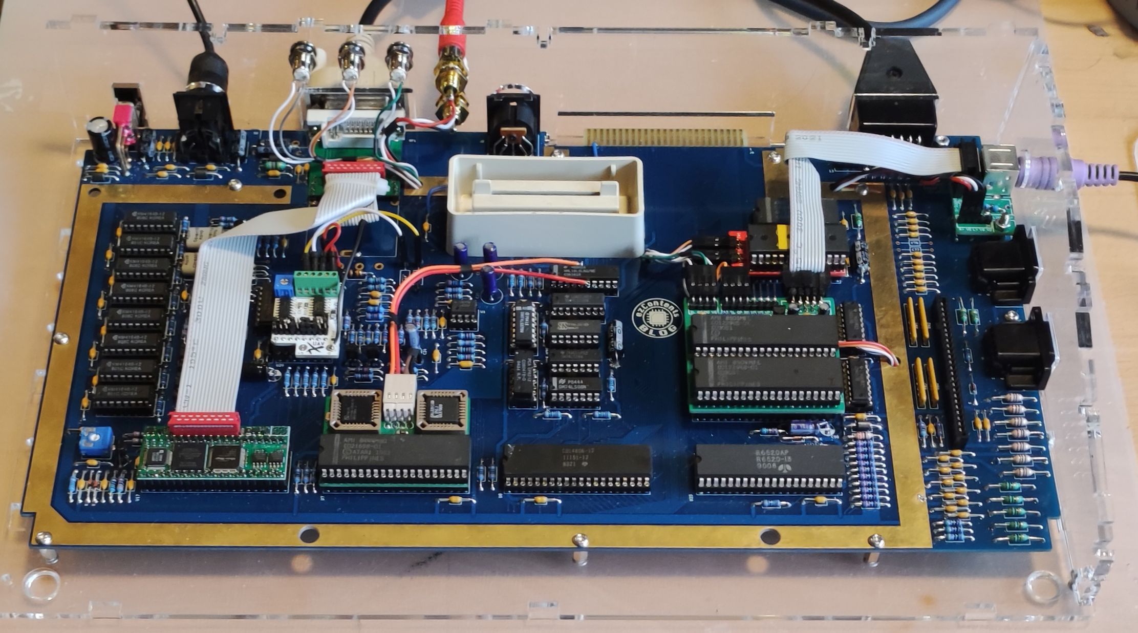

So sieht die ganze TK-II-Stereo Installation dann von oben aus:
... und so die Verdrahtung von unten:

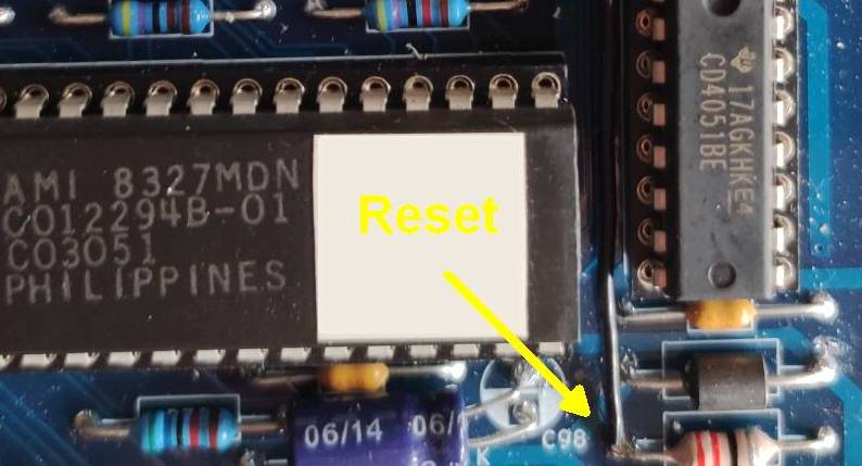

Die Reset-Leitung wird von oben verdrahtet, an L14:
Was auf den Bildern noch fehlt, ist die Verdrahtung der Mono/Stereo Umschaltung sein, aber die sollte ja wirklich kein Problem darstellen: Einfach einen Schaltern zwischen den Punkten Mo und VS (J3)
Aber natürlich kann das Loch auch einfach ungenutzt bleiben oder für beliebige andere Zwecke genutzt werden. Oder in Verbindung mit einem PokeyMax V3 - der hat ja auch einen PS/2 Tastaturanschluss.
. Habe an Ostern endlich etwas Zeit gefunden um das Projekt abzuschließen. Ich bin echt zufrieden. Die modifizierten Seitenteile passen perfekt.
Jetzt habe ich meinen neuen Nobel-Vorführ-800XL fürs Wohnzimmer fertig. Folgende Modifikationen haben jetzt letztendlich den Weg in das finale Gehäuse gefunden:
Sophia2, UAV, TK-II-Stereo, 4fach-OS-Umschalter, 512K TF_HH Speichererweiterung, LED-Beleuchtung Das Ganze natürlich auf einem schönen neuen Remake 800XL Board, komplett mit neuen Bauteilen und Buchsen bestückt.
Dank der modifizierten Rück- und Seitenwand, alle Schalter und Buchsen schön verbaut:
1 Druck-Schalter für Stereo/Mono und die beiden anderen Druck-Schalter für die OS-Auswahl Daneben die beiden Cinch-Buchsen für den Stereo-Ton.
Anschluss für die PS/2 Tastatur
Und die Beleuchtung:
Der LED-Streifen ist direkt auf die Tastatur geklebt und greift auch die Versorgungsspannung an der Tastatur ab.
Alles in Allem bin ich echt zufrieden. Dass der kleine Atari, mit dem neu bestückten Remake-Board, allen Erweiterungen, dem Acrylgehäuse und den angepassten Wänden jetzt locker 350 Euro verschlungen hat dürft ihr meiner Frau aber nicht verraten 😁
